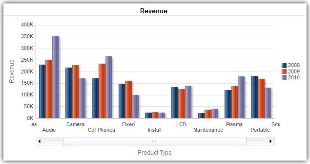

Aplicar Zoom e Rolagem em Gráficos
Se a aplicação de zoom e rolagem estiverem ativadas para um gráfico, então o gráfico incluirá um botão de Zoom. Você pode usar o botão de Zoom para ampliar e reduzir a área de plotagem de um gráfico usando seus eixos.
Depois de aplicar zoom de ampliação a um eixo, você pode rolar o eixo. Ative aplicação de zoom e rolagem com a guia Geral da caixa de diálogo Propriedades de Gráfico.
Por exemplo, ao exibir um gráfico nos resultados de uma análise Brand Revenue, você pode aplicar zoom de ampliação no eixo Tipo de Produto. Isso permitirá que você role o eixo e veja mais dados por tipo de produto.
Para aplicar zoom e rolagem em um gráfico, passe o cursor do mouse sobre o gráfico para revelar o botão Zoom e clique em Zoom. Se apenas um eixo estiver ativado, selecione Aumentar zoom ou Diminuir zoom.
Se ambos os eixos do gráfico estiverem ativados para zoom e rolagem:
  • Selecione Eixo Horizontal e escolha Aumentar Zoom ou Diminuir Zoom.
    Um zoom e uma barra de rolagem deslizante serão exibidos no eixo X.
    Para desfazer o zoom do eixo X, selecione Tamanho Real.
  • Selecione Eixo Vertical e escolha Aumentar Zoom ou Diminuir Zoom.
    Um controle deslizante de zoom e rolagem é exibido no eixo Y.
    Para desfazer o zoom do eixo Y, selecione Tamanho Real.
  • Para desfazer o zoom dos eixos X e Y, selecione Tamanho Real.

  • Use Zoom para aumentar e diminuir o zoom em incrementos.
  • Arraste o controle de rolagem em um eixo para rolar o gráfico de forma dinâmica, revelando partes do gráfico que estão fora do campo de visão.
  • Clique nos botões de rolagem em um eixo para rolar à esquerda e à direita (no eixo X) ou para cima e para baixo (no eixo Y)
  • Use os controles de redimensionamento para aumentar ou diminuir o zoom de um eixo.
