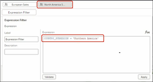

  • Você pode usar atribuições de aplicativo existentes ou criar suas próprias atribuições de aplicativo. Por exemplo, para filtrar um conjunto de dados de vendas globais para analistas na Europa e América do Norte, você pode criar atribuições de aplicativo EuropeanSales e NorthAmericaSales.
    Descrição de GUID-2B62C189-6FF7-41CF-8DA5-F48A7DC2B38F-default.png segue
    .png
  • Você usa expressões para especificar filtros baseados em atribuições. Por exemplo, em uma atribuição de aplicativo Vendas da América do Norte, você pode filtrar a coluna COUNTRY_SUBREGION de uma tabela COUNTRIES usando a expressão COUNTRY_SUBREGION = "Northern America".
