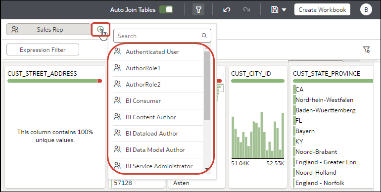

  4. Passe o cursor do mouse sobre a barra de filtragem baseada em atribuição e clique em Adicionar Atribuição Ícone Adicionar Atribuição na barra de filtragem baseada na atribuição para exibir uma lista de atribuições de aplicativos.
  5. Na lista drop-down, selecione a atribuição de aplicativo que você deseja usar para filtrar o conjunto de dados.
