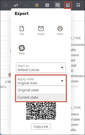

  3. Clique em Exportar Ícone Compartilhar na barra de ferramentas da pasta de trabalho.
  4. Na lista Aplicar estado, selecione um estado.
    • Use Estado original para persistir os valores de filtro que foram selecionados quando você abriu a pasta de trabalho, antes de fazer quaisquer seleções novas.
    • Use Estado atual para persistir os valores de filtro que estão selecionados no momento.
  5. Clique em Copiar Link e compartilhe o URL com outros usuários.
