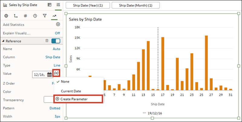

  1. Na home page, passe o cursor do mouse sobre uma pasta de trabalho, clique em Ações e, em seguida, selecione Abrir.
  2. Clique na visualização com a linha ou faixa de referência para selecioná-la.
  3. Clique em Propriedades e em Análise.
  4. Expanda Referência.
  5. Para uma linha de referência, no campo Valor, clique em (x) Vincular ao Parâmetro e, em seguida, clique em Criar Parâmetro.
  6. Para uma faixa de referência, nos campos De e Até , clique em (x) Vincular ao Parâmetro e, em seguida, clique em Criar Parâmetro.
