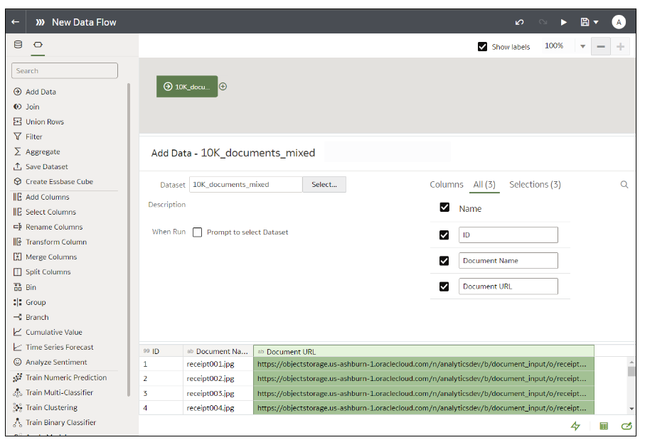

  1. Na home page, clique em Criar e, em seguida, clique em Fluxo de Dados.
  2. Selecione a vinculação do conjunto de dados com os documentos que você deseja analisar e, em seguida, clique em Adicionar.
  3. No editor de Fluxo de Dados, clique em Adicionar uma etapa (+).

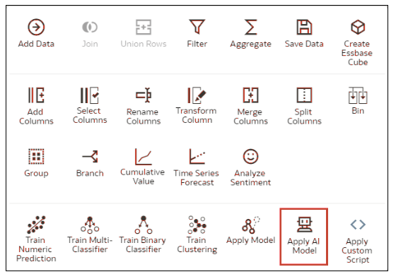

  4. No painel Etapas do Fluxo de Dados, clique duas vezes em Aplicar Modelo de IA e selecione o modelo a ser usado.
    Por exemplo, você pode selecionar Classificação de Documento Pré-treinada para identificar passaportes.

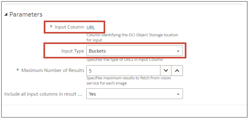

  5. Em Aplicar Modelo de IA, vá para a seção Entradas e configure os parâmetros Coluna de Entrada e Tipo de Entrada.
    • Caso esteja fazendo referência aos seus documentos de origem por bucket, em Coluna de Entrada selecione URL e, em Tipo de Entrada, selecione Buckets.
    • Caso esteja fazendo referência aos seus documentos de origem individualmente, em Coluna de Entrada selecione Localização do Arquivo e, em Tipo de Entrada, selecione Documentos.

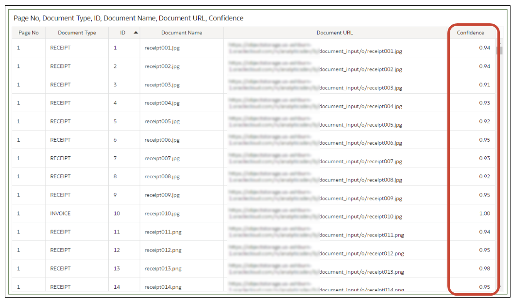

Quando o fluxo de dados concluir a análise, abra o conjunto de dados que você especificou na Etapa 7.
Para localizar o conjunto de dados gerado, na home page do Oracle Analytics, navegue até Dados e, em seguida, Conjuntos de Dados.
Descrição de GUID-D4540502-D2A4-43CB-B023-E9F27C43579E-default.png segue
