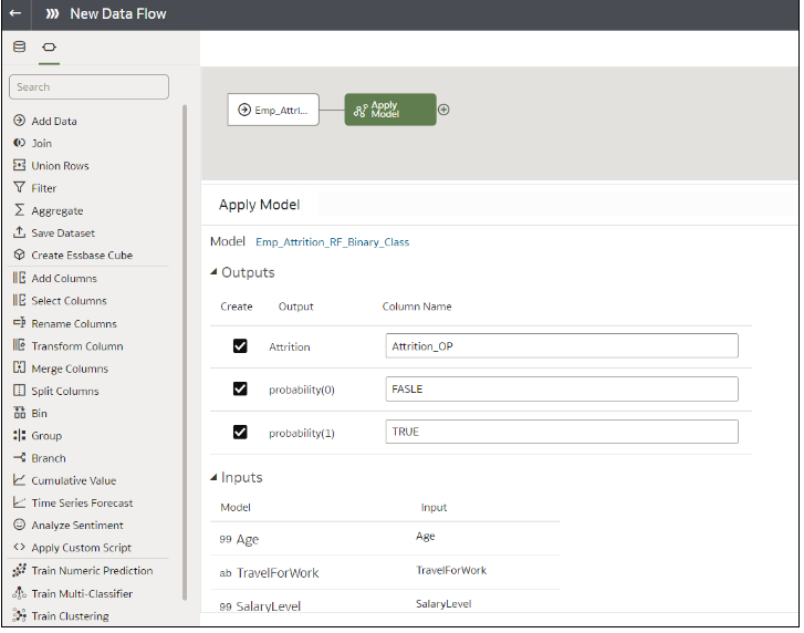

  3. No editor de Fluxo de Dados, clique em Adicionar uma etapa (+).
  4. No painel Etapas do Fluxo de Dados, clique duas vezes em Aplicar Modelo para exibir a caixa de diálogo Selecionar Modelo.
  5. Selecione um modelo e clique em OK.
  6. Na caixa de diálogo Aplicar Modelo, configure o modelo usando as definições em Saídas e Entradas.
