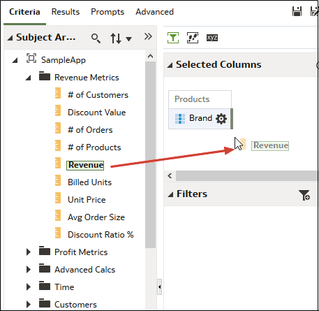

- Adicione as colunas que você deseja incluir na análise arrastando-as e soltando-as do painel Áreas de Assunto para qualquer posição no painel Colunas Selecionadas. Você pode selecionar diversas colunas não contíguas usando a tecla Ctrl, selecionando cada coluna a ser incluída e, em seguida, arrastando as colunas para o painel Colunas Selecionadas.
- Para alterar a ordem das colunas, use o cursor em cruz para arrastar e soltar a coluna em uma posição diferente.

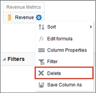

- Para salvar uma coluna no catálogo, no painel Colunas Selecionadas, clique em Opções ao lado do nome da coluna e clique em Salvar Coluna como.
- Na caixa de diálogo Salvar como, especifique a pasta, o nome e a descrição da coluna e clique em OK.
- Para remover uma coluna, no painel Colunas Selecionadas, clique em Opções ao lado do nome da coluna e clique em Excluir.
