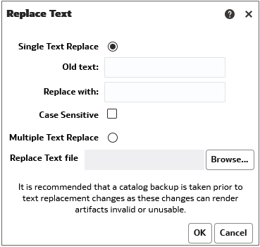

No Oracle Analytics Classic, você pode procurar um texto específico no catálogo e substituí-lo por outro texto.
Isso permite que um usuário avançado com o privilégio de catálogo Pode Substituir Texto, além de permissões de leitura/gravação nos objetos do catálogo, faça a substituição de texto sem formatação em objetos e pastas do catálogo selecionados. Você pode executar pesquisas de texto únicas ou múltiplas no conteúdo selecionado.
Cuidado:
A substituição do texto desta forma não garante a correção da nova alteração, e você deve garantir que a alteração seja cuidadosamente revista e validada. A Oracle recomenda que você faça backup do catálogo antes de fazer alterações de substituição de texto, pois essas alterações podem tornar os artefatos inválidos ou não utilizáveis.

Especificamente, você pode pesquisar e substituir:
  • Uma string de texto simples, conforme descrito em Pesquisar e Substituir uma String de Texto do Catálogo Simples.
    Por exemplo, suponha que um objeto contenha a string "Minhas Palavras Incorretas". Você pode pesquisar e substituir essa string pelo texto apropriado de "Minhas Palavras com Erros Ortográficos".
  • Strings de texto múltiplas ou complexas, todas ao mesmo tempo, usando um arquivo JSON, conforme descrito em Pesquisar e Substituir Várias Strings de Texto do Catálogo.
    Por exemplo, suponha que o administrador renomeie uma pasta de trabalho, área de assunto, tabela ou coluna. A tabela "Vendas" pode ser renomeada como "MinhasVendas". Você pode pesquisar e substituir todos os usos desse objeto em todo o catálogo.
