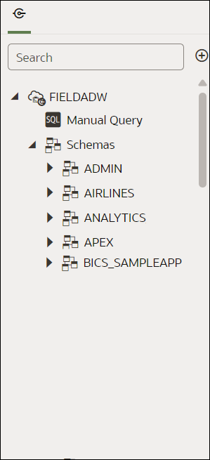

Painel Conexões
Este painel no Painel de Dados exibe os esquemas e tabelas da conexão da origem de dados, além dos arquivos submetidos a upload. Para adicionar uma tabela ou um arquivo do Painel Conexões ao Diagrama de Junção, arraste-os e solte-os da lista para o diagrama ou clique duas vezes na tabela ou no arquivo. Você pode adicionar mais de uma tabela ou arquivo.
Clique em Adicionar para abrir a caixa de diálogo Adicionar Conexão ou Adicionar Arquivo, em que você pode selecionar ou criar outra conexão ou selecionar um arquivo para adicionar ao conjunto de dados.
Use a opção Pesquisar para localizar um esquema, uma tabela ou um arquivo exibido no painel Conexões.
