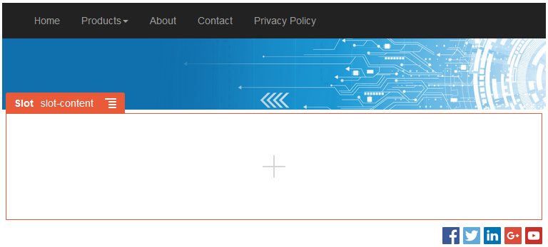

O layout de uma página organiza slots e conteúdo em uma página. O layout de uma seção organiza o conteúdo em um slot. O layout de um conteúdo organiza os campos em um item de conteúdo.
Em geral, um layout especifica a apresentação do conteúdo, mas não o próprio conteúdo. Separar o conteúdo de sua apresentação facilita a apresentação do mesmo conteúdo em formas diferentes ou altera a apresentação sem interferir no conteúdo.
Layout da Página
Quando adiciona uma página a um site, você seleciona um layout a ser usado para essa página. Cada layout tem áreas na página, chamadas slots, nas quais um colaborador pode arrastar e soltar o conteúdo. Um layout de página define o número e a posição de slots na página. Um layout também pode ter conteúdo predefinido e posicionado na página. Esse conteúdo pode ser estático e não editável, como um logotipo da empresa, ou pode ser pouco editável, como um texto do cabeçalho que um colaborador pode alterar, mas a posição ou aparência que ele não pode.

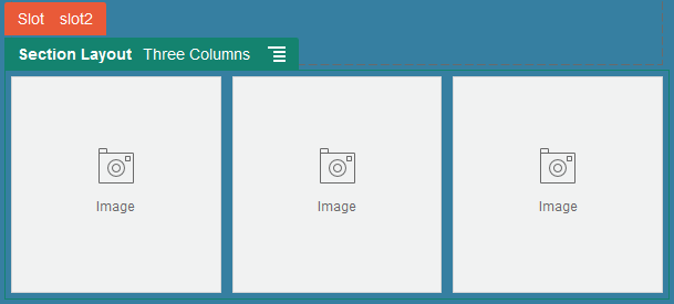

Um layout de seção organiza automaticamente o conteúdo adicionado a ele, tornando fácil para um colaborador adicionar conteúdo sem gastar tempo para formatá-lo na página. Por exemplo, um layout da seção pode organizar o conteúdo automaticamente em várias colunas ou em uma lista vertical. Um colaborador do site pode adicionar um ou mais layouts da seção para um slot para organizar conteúdo.
Além dos layouts fornecidos, um desenvolvedor pode criar layouts de seção adicionais para resolver problemas de layout específicos ou para simplificar a criação de colaboradores. Um designer de tema pode até mesmo criar layouts da seção em um slot em um layout de página. Consulte Desenvolver Layouts.

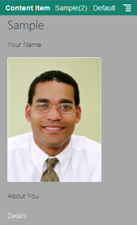

Se você for um usuário corporativo, você pode criar e usar itens de conteúdo com base nos tipos de conteúdo e layouts fornecidos por você. O conteúdo estruturado desta forma permite que você como colaborador monte o conteúdo de um item de conteúdo fora do SiteBuilder. Vários layouts de conteúdo associados ao tipo de conteúdo permitem que o designer do site exiba o item de conteúdo em diferentes contextos sem precisar ter contato com o conteúdo montado. Como desenvolvedor, você pode criar novos layouts do layout padrão fornecido. Consulte Desenvolver Layouts.
