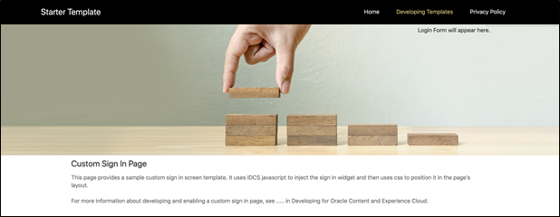

Por padrão, o Oracle Identity Cloud Service (IDCS) vem com uma página de acesso incorporada. O IDCS fornece uma maneira de personalizando a página de acesso. No entanto, se você precisar personalizar a aparência da página de acesso além do que o recurso de marca suporta, o IDCS fornecerá um API de Autenticação que permita desenvolver sua própria página de acesso personalizada.
O Oracle Content Management fornece um recurso de acesso personalizado que permite usar uma página do site como uma página de acesso personalizada. Depois de configurada, esta será a página de acesso do Oracle Content Management e de todos os sites seguros.
Nota:
O recurso de acesso personalizado está disponível só nas instâncias do Oracle Content Management que estão sendo executadas no Oracle Cloud Infrastructure (OCI) Gen 2 de forma nativa (ou seja, usando a Console do Infrastructure para gerenciar instâncias de serviço).O modelo do iniciante vem com uma página de acesso de amostra com um componente de acesso personalizado para ajudar você a começar.

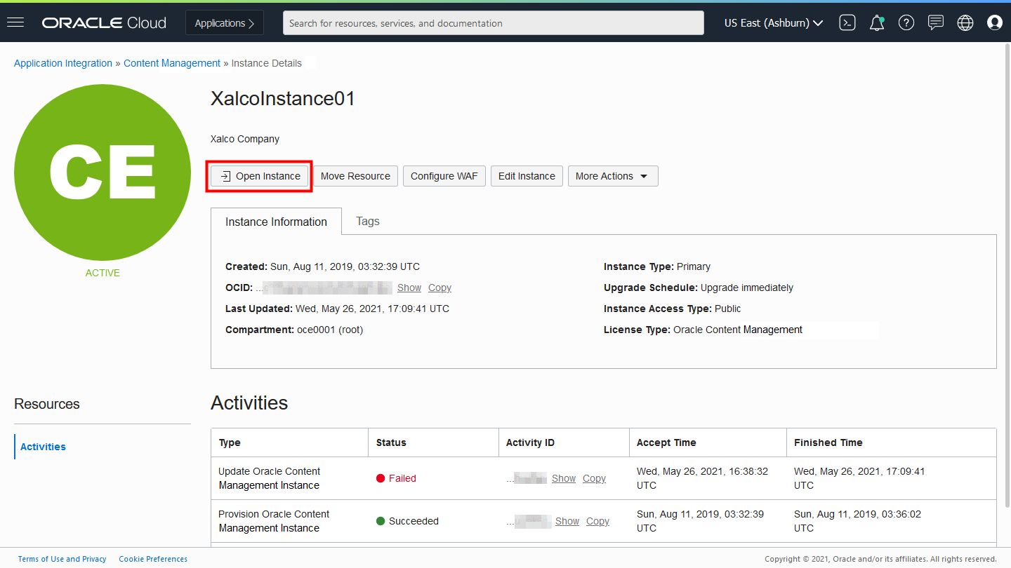

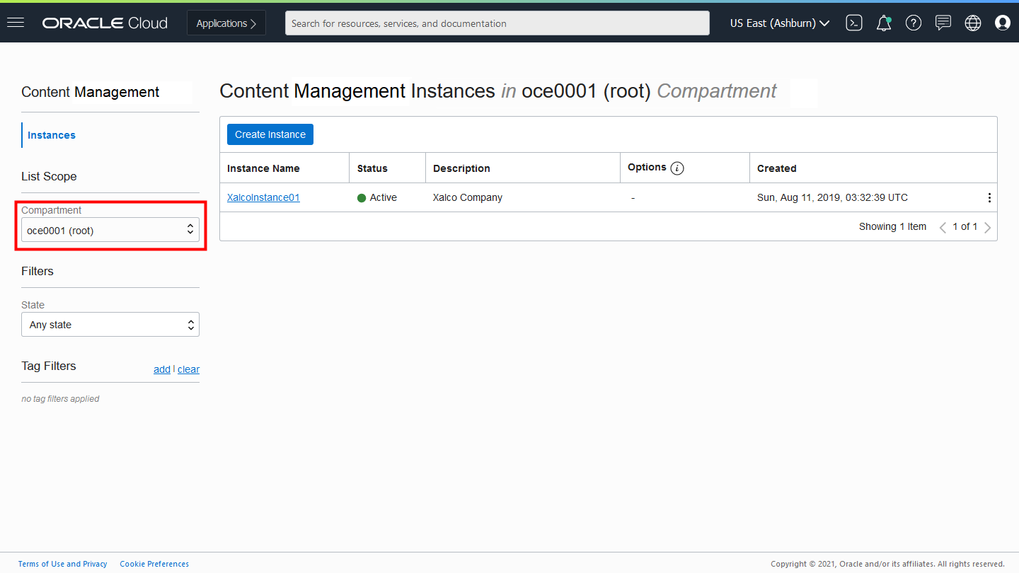

Certifique-se de selecionar a página correta. Se você sair do sistema ou a sessão terminar, não poderá acessar diretamente o Oracle Content Management outra vez. Será necessário acessar o Oracle Cloud e, em seguida, navegar até a sua instância do Oracle Content Management. Em seguida, você pode voltar para a página Sites e Ativos e corrigir o problema.Depois de configurar a página de acesso personalizada, o site associado não poderá ser colocado off-line ou não publicado.
