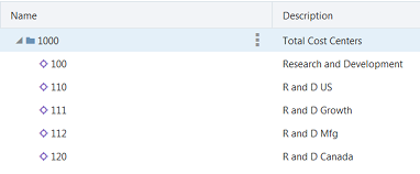

    A hierarquia de origem deverá se parecer com o seguinte exemplo:
    O ponto de vista contém o nó superior 1000 e nós filhos 100, 110, 111, 112 e 120.

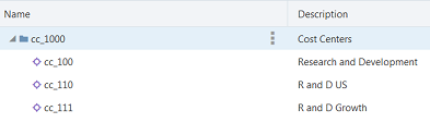

    A hierarquia de destino deverá se parecer com o seguinte exemplo:
    O ponto de vista contém o nó superior cc_1000 e nós filhos cc_100, cc_110 e cc_111.
