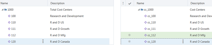

    A seção Nós Ausentes lista os nós 112 e 120, como é mostrado no exemplo a seguir:
    A comparação indica que os nós 112 e 120 estão faltando.

    3. Arraste o nó 112 da hierarquia de origem e solte-o no nó superior da hierarquia de destino.
    4. Na seção Nós Ausentes, selecione o nó 120.
      O nó é realçado na hierarquia de origem.
    5. Arraste o nó 120 da hierarquia de origem e solte-o no nó superior da hierarquia de destino.
      As duas hierarquias agora têm nós de folha idênticos, como é mostrado no exemplo a seguir:
      Agora o aplicativo de destino contém os mesmos nós de folha que o aplicativo de origem.
      Nota:
      O prefixo cc_ foi adicionado automaticamente aos nós na hierarquia de destino. Isso acontece porque o tipo de nó do aplicativo Target Hierarchy tem um qualificador de tipo de nó cc_.
  7. Clique em Botão Atualizar Comparação. para executar novamente a comparação, a fim de verificar se todos os nós de folha de Source Hierarchy estão no ponto de vista Target Hierarchy.
