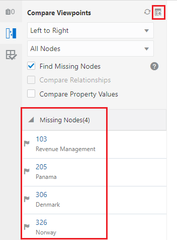

Para criar itens de solicitação com base em diferenças de comparação:
  1. Após executar a comparação, clique em Nova Solicitação ou abra a solicitação de rascunho.
  2. Clique em Criar Itens de Solicitação com Base na Comparação criar itens de solicitação com base no botão comparar. Verifique o exemplo abaixo.
    criar solicitação com base no botão comparar resultados
    Nota:
    Se você tiver filtrado a comparação do ponto de vista selecionando nós específicos (por exemplo, somente nós inferiores) ou propriedades específicas, os itens de solicitação serão criados somente para os resultados de comparação filtrados.
