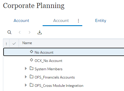

  2. No ponto de vista para o qual você deseja abrir uma guia duplicada, clique em Ações do Ponto de Vista ações do ponto de vista e selecione Abrir em nova guia.
    A guia duplicada do ponto de vista é exibida à direita da original. A guia duplicada do ponto de vista tem o mesmo nome que a original, mas o nome aparece em um texto de cor diferente para diferenciá-la da original.
    captura de tela mostrando o ponto de vista Conta como uma duplicidade
  3. Para remover a guia duplicada, clique em Ações do Ponto de Vista ações do ponto de vista e selecione Remover guia ou saia do ponto de vista e reabra-o para remover todas as guias duplicadas.
