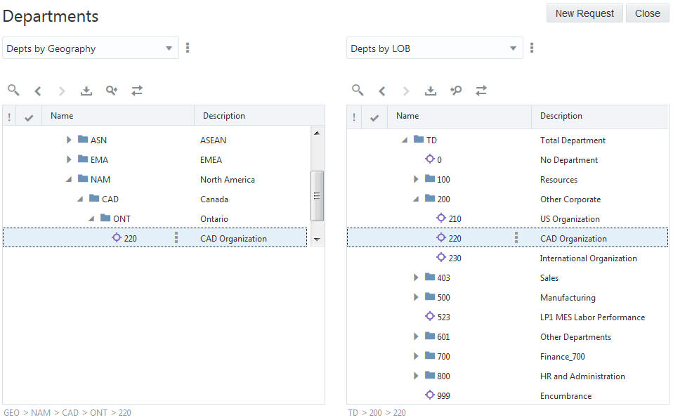

Você pode localizar um nó por:
  • Selecionar um nó em um ponto de vista.
    Por exemplo, no ponto de vista Depts by Geography, você seleciona o nó 220 e clica em Localizar Nó botão localizar para procurar o nó no ponto de vista Depts by LOB.
    exemplo de layout lado a lado

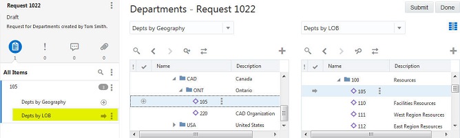

  • Selecionar um nó em um item de solicitação.
    Por exemplo, no item de solicitação para o nó 105, você seleciona Depts by LOB para navegar até esse nó no ponto de vista Depts by LOB.
    exemplo de localização do nó com base em uma solicitação
Para localizar um nó em pontos de vista lado a lado:
  1. Exiba dois pontos de vista em um formato lado a lado
  2. Selecione um nó em um ponto de vista.
  3. Clique em botão localizar nó no ponto de vista onde selecionou o nó.
    Nota:
    Enquanto o processo de localização está sendo executado, não é possível realizar outras operações na página.
    O nó é destacado no outro ponto de vista. O nó localizado é um nó com o mesmo nome de nó ou um nome alternativo e o mesmo tipo de nó ou, se os tipos de nós forem diferentes, o mesmo nome de nó ou um nome alternativo e um conversor de tipo de nó, caso aplicável.
