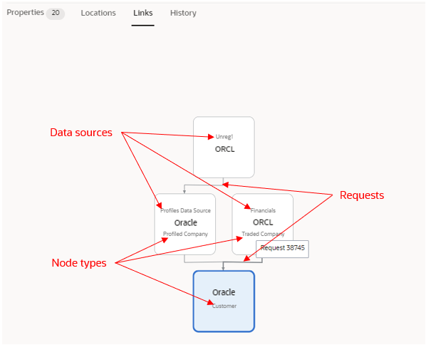

Os links de nó ficam disponíveis como uma guia ao lado de Locais na guia do ponto de vista atual. É necessário ter, pelo menos, a permissão Participante (Leitura) em um nó para exibir os links dele.
Para exibir os links de um nó:
O diagrama de links exibe as seguintes informações:
