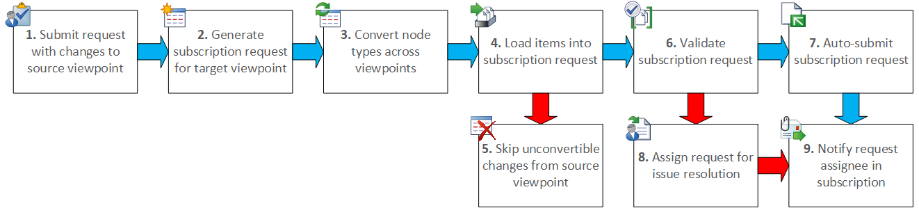

Você cria uma assinatura fazendo uma assinatura de um ponto de vista de destino em um ponto de vista de origem. Depois que a assinatura é criada, o processo de assinatura segue o fluxo na imagem a seguir. Observe que esse fluxo representa uma visão geral do processo de assinatura e não uma série de etapas a serem executadas por um usuário.
representação gráfica da lista abaixo
  1. O processo de assinatura começa quando um usuário envia uma solicitação com alterações em um ponto de vista de origem.
  2. O sistema gera solicitações de destino individuais ou combinadas para todos os pontos de vista de destino. Consulte Combinação de Solicitações de Destino.
  3. O sistema converte os tipos de nó da origem em tipos de nó do destino usando conversores de tipos de nó. Consulte Pré-requisitos da Assinatura.
  4. Se os tipos de nó forem idênticos ou se o item puder ser convertido usando um conversor de tipo de nó, o item será carregado na solicitação de assinatura de destino.
  5. Se o item não puder ser convertido (por exemplo, se um conversor de tipo de nó para esse tipo de nó não existir), o item será ignorado.
  6. O sistema valida todos os itens que foram carregados na solicitação de destino da assinatura.
  7. Se os itens na solicitação de assinatura de destino forem válidos, nenhum item será ignorado, e se o envio automático estiver ativado, o sistema enviará os itens na solicitação de assinatura de destino e o status da solicitação será alterado para Concluído.
  8. Se os itens na solicitação de assinatura de destino não forem válidos (por exemplo, se o pai não puder ser identificado), ou se o envio automático não estiver ativado, a solicitação permanecerá no status Rascunho e o destinatário deverá tomar uma medida em relação a isso.
  9. O sistema envia notificações ao destinatário da solicitação com o status da solicitação. Consulte Notificações de Solicitação.

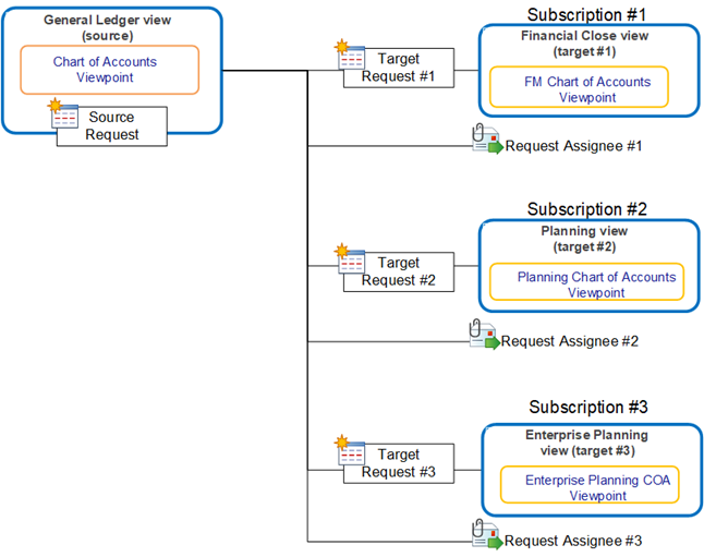

O exemplo abaixo mostra um ponto de vista Plano de Contas em uma exibição do General Ledger como a origem da assinatura, com os pontos de vista de destino nas exibições do Financial Close, Planning e Enterprise Planning inscritos nele. Cada assinatura tem um destinatário separado. Quando uma atualização é feita no ponto de vista Plano de Contas, as solicitações de assinatura de destino são geradas automaticamente para que a mesma atualização seja feita nos três pontos de vista de assinatura, e notificações são enviadas a cada destinatário.
aplicativo general ledger de origem em que a assinatura é feita pelos aplicativos do FM, Planning e Enterprise Planning

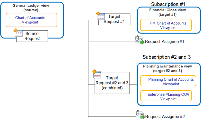

No exemplo a seguir, os pontos de vista Planning e Enterprise Planning foram adicionados a uma exibição do Planning Maintenance, e ambas as assinaturas têm o mesmo destinatário. Como dois dos pontos de vista de destino estão na mesma exibição e têm o mesmo destinatário, as solicitações de destino para as atualizações de Planning e Enterprise Planning são combinadas em uma única solicitação.
aplicativo general ledger de origem tem a solicitação de destino para aplicativo do FM e solicitação de destino combinada para aplicativos do planning
