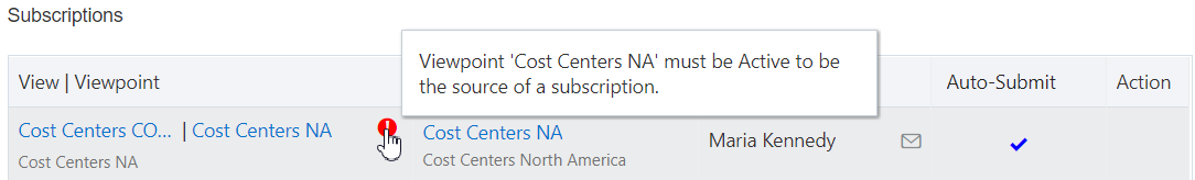

  • Os pontos de vista, tanto de origem quanto de destino, devem ter um status Ativo.

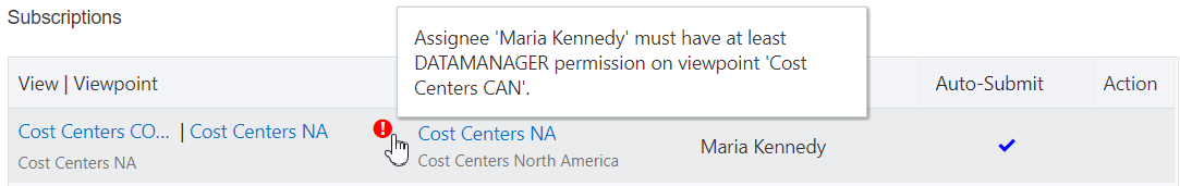

  • O criador da inscrição e os destinatários padrão e alternativos precisam ter acesso aos dados e permissões suficientes. Consulte Segurança para Solicitações.

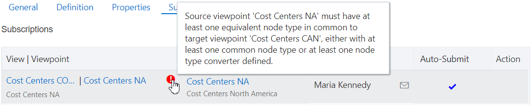

  • Se os pontos de vista de origem e destino tiverem um conjunto de nós de tipo de hierarquia, os dois conjuntos de hierarquia deverão ser diferentes e os dois pontos de vista deverão ter, pelo menos, um tipo de nó equivalente entre eles. Isto é, os pontos de vista de origem e destino devem ter o mesmo tipo de nó no mesmo aplicativo, ou então um conversor de tipo de nó deve ser configurado para converter o tipo de nó da origem no tipo de nó do destino.
  • Se o ponto de vista de origem tiver um conjunto de nós do tipo de lista e o ponto de vista de destino tiver um conjunto de nós do tipo de hierarquia, os dois pontos de vista deverão ter, pelo menos, um tipo de nó equivalente entre eles. Isto é, os pontos de vista de origem e destino devem ter o mesmo tipo de nó no mesmo aplicativo, ou então um conversor de tipo de nó deve ser configurado para converter o tipo de nó da origem no tipo de nó do destino.
  • Se os pontos de vista de origem e de destino tiverem um conjunto de nós do tipo de lista, ou se a origem tiver um conjunto de nós do tipo de hierarquia e o destino tiver um conjunto de nós do tipo de lista, os dois pontos de vista deverão ter, pelo menos, um tipo de nó diferente e um conversor de tipo de nó deverá ser configurado para converter o tipo de nó da origem no tipo de nó do destino.
