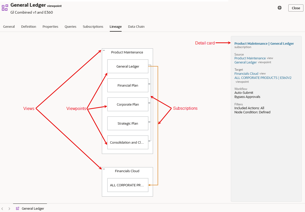

A guia Linhagem do inspetor de ponto de vista exibe um diagrama do ponto de vista que mostra as assinaturas em que o ponto de vista é uma origem ou um destino.
Isso permite ver como os pontos de vista em diferentes aplicativos estão conectados por assinaturas e como as alterações são sincronizadas de um ponto de vista para outros.
diagrama de linhagem do ponto de vista. Detalhes descritos abaixo
Cada exibição no diagrama é representada por uma caixa, e os pontos de vista da exibição são exibidos dentro da caixa. Só os pontos de vista com uma assinatura de entrada ou de saída do ponto de vista atual são exibidos. As assinaturas são representadas por setas entre os pontos de vista. Só as assinaturas habilitadas são exibidas.
Clique em uma exibição, um ponto de vista ou uma assinatura para ver as informações do item em questão no cartão de detalhes. No cartão de detalhes, clique no nome de uma exibição, ponto de vista ou assinatura para inspecionar esse item. Se você selecionar um ponto de vista, poderá clicar em qualquer uma das seguintes opções para inspecionar esse item:
