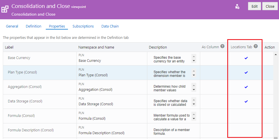

Para configurar as propriedades que são exibidas na guia Locais de um ponto de vista:
  1. Em uma exibição aberta, selecione o ponto de vista a ser configurado.
  2. Posicione o cursor à direita do nome do ponto de vista, clique no ícone de menu selecionar menu e selecione Inspecionar.
  3. Selecione a guia Propriedades e clique em Editar.
  4. Marque a caixa de seleção Guia Locais das propriedades que deseja exibir e depois clique em Salvar.
    configuração de propriedades da guia Locais

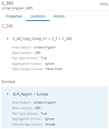

Por exemplo, podemos comparar as propriedades de C_303 em dois locais:
comparação de propriedades na guia Locais
