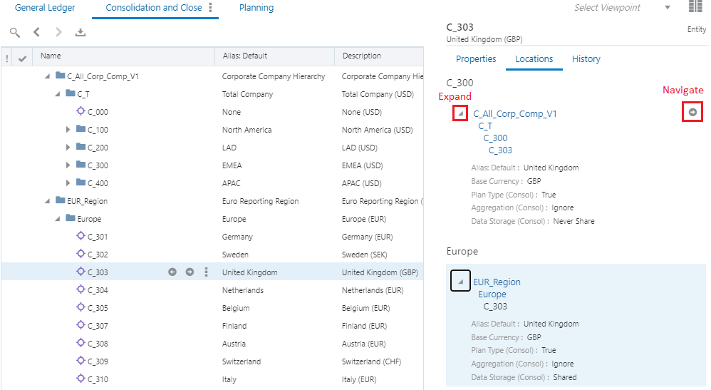

Para exibir locais de nó:
Abra uma exibição e selecione um ponto de vista de hierarquias.
Expanda uma hierarquia e selecione um nó.
Clique na guia Locais.
Clique no botão Expandir para ver a descendência do nó.
Na exibição expandida, clique em qualquer um dos antecessores do nó para navegar até esse nó.
Clique no botão Navegar para ir até outro local do nó no ponto de vista.
Nota:
Na exibição contraída, você pode navegar apenas até o nó. Na exibição contraída, você não pode navegar até o antecessor dele. Na exibição expandida, você pode navegar até o nó ou navegar diretamente para um antecessor do nó.
