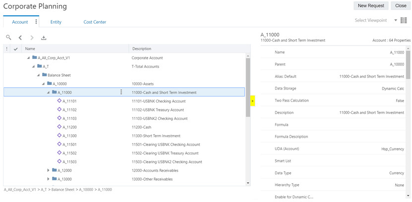

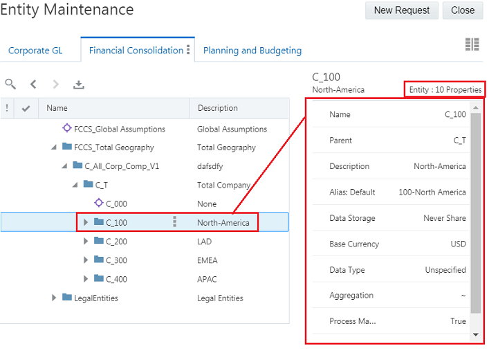

Quando você seleciona um nó em um ponto de vista de hierarquia ou lista, as propriedades para o nó são exibidas no lado direito da janela do ponto de vista.
propriedades no painel de propriedades

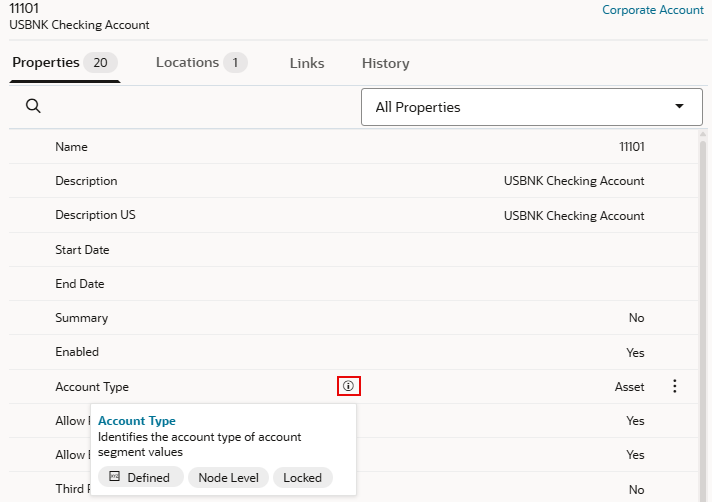

No painel de propriedades do ponto de vista, quando você passa o mouse sobre uma linha de propriedade, um ícone de informações é exibido ao lado do rótulo da propriedade. Clique no ícone para exibir as informações da propriedade, incluindo nome, descrição, origem, nível (Nó ou Relacionamento), se a propriedade está bloqueada pela opção Bloqueio na Confirmação e se você tem acesso somente leitura à propriedade (por exemplo, se a propriedade não é editável no ponto de vista).
Na janela de detalhes da propriedade, você pode clicar no nome da propriedade para abri-la no inspetor. Consulte Inspeção de Propriedades.
Você pode selecionar e copiar texto da janela de informações. Para propriedades herdadas, é possível clicar no link para o antecessor fornecendo a propriedade herdada. Clique em qualquer parte fora da janela de detalhes da propriedade para fechá-la. As informações de propriedade estarão disponíveis se você estiver exibindo ou editando propriedades.

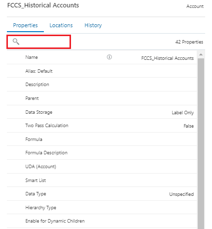

No painel Propriedades, você pode pesquisar as propriedades de um nó selecionado pelo rótulo da propriedade. Isso permite que você localize rapidamente uma propriedade específica ou várias propriedades com um rótulo semelhante. Nos casos em que um nó tem várias propriedades, a capacidade de procurar pelo rótulo de uma propriedade faz com que seja mais fácil localizar a propriedade que está sendo procurada.
painel pesquisar na propriedade
