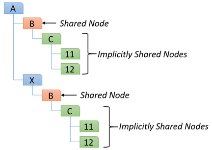

Nós Compartilhados Implicitamente
Os nós compartilhados implicitamente são os que têm o mesmo pai em vários locais em uma hierarquia.
Por exemplo, no diagrama abaixo, o nó B é um nó compartilhado porque ele existe em vários locais em uma hierarquia com pais diferentes (A e X). Os nós C, 11 e 12 são nós compartilhados implicitamente porque existem em vários locais na hierarquia com o mesmo pai (B), mas com antecessores diferentes (A e X).
diagrama de nós compartilhados implicitamente como descrito acima
Como os nós compartilhados implicitamente também compartilham relações, se você fizer uma alteração na relação em uma parte da hierarquia (como adicionar, inserir, mover ou remover um nó), essa alteração será feita em todas as partes dos nós compartilhados implicitamente que existirem na hierarquia. Por exemplo, no diagrama acima, se você remover o nó filho 11 do pai C no antecessor A, esse nó também será removido do pai C no antecessor X.
Como os nós compartilhados implicitamente têm o mesmo pai, os valores das propriedades de nível da relação para nós compartilhados implicitamente são os mesmos em todos os locais. Se você alterar o valor de uma propriedade de nível de relação definido em um local, o valor será alterado em todos os outros locais também.
Os valores das propriedades de nível da relação derivados ou herdados para nós compartilhados implicitamente podem variar de um local para outro. Consulte Herança de Propriedade e Nós Compartilhados e Propriedades Derivadas.
