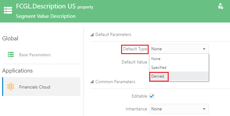

  4. Em Tipo Padrão, selecione Derivado.
    alteração do tipo padrão para derivado

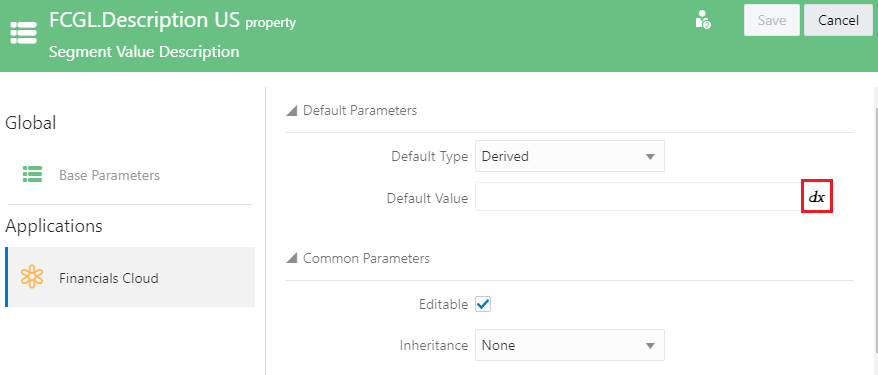

  5. Clique no ícone Expressão na caixa de texto Valor Padrão.
    ícone dx do valor padrão
  6. Defina uma expressão a ser usada para calcular a propriedade e clique em Aplicar. Para obter informações sobre como definir expressões, consulte Utilização de Expressões para Definir uma Lógica de Negócios Personalizada.
