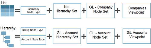

Diagrama ilustrando cadeias de dados para listas e hierarquias.
Neste exemplo, o ponto de vista Companies utiliza um formato de lista, enquanto o ponto de vista GL Accounts utiliza uma estrutura em hierarquia.
Para a lista, a dimensão Company é gerenciada pelo tipo de nó Company. O conjunto de nós que representa a lista Company está no conjunto de nós GL Company. O conjunto de nós Companhia GL é disponibilizado e gerenciado pelo ponto de vista Companhias.
Para a hierarquia, as dimensões Rollup e Account são gerenciadas pelos tipos de nó Rollup e Account. Os relacionamentos entre os tipos de nó Rollup e Account são definidos no conjunto de hierarquias GL-Account. Por exemplo, o tipo de nó Rollup pode ser configurado para ter nó filhos do tipo de nó Account, e o tipo de nó Account pode ser configurado para permitir filhos. O conjunto de nós que representa os tipos de nó Rollup e Account e o conjunto de hierarquias GL-Account são combinados para criar o conjunto de nós GL-Account. O conjunto de nós GL-Account é disponibilizado e gerenciado pelo ponto de vista GL Accounts.
