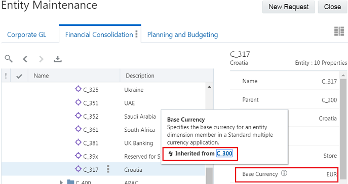

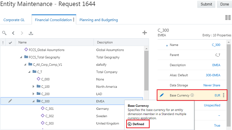

Usando Propriedades Herdadas
  1. Crie uma solicitação.
  2. Defina o valor da propriedade para o nó pai.
    definir valor pai para a herança
    Nota:
    Se os nós descendentes já tiverem valores de propriedade definidos, você precisará limpar os valores de propriedade para poder ver os valores herdados. É possível limpar os valores de propriedade um por vez ou limpá-los usando um arquivo de carregamento de solicitação.
  3. Envie a solicitação.
Observe que o valor que você define para o nó antecessor agora é automaticamente definido para os seus descendentes.
nós descendentes herdaram a propriedade definida no nó antecessor

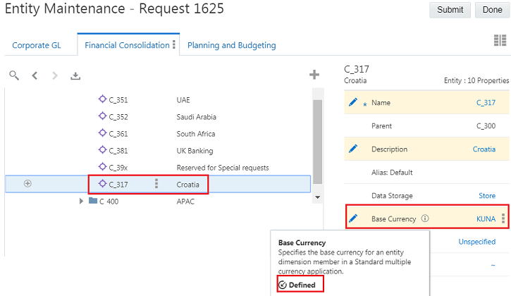

Substituindo o Valor de uma Propriedade Herdada
Se um nó descendente exigir um valor de propriedade diferente do que está sendo herdado do nó antecessor, você poderá alterar o valor da propriedade para o nó a fim de substituir a propriedade herdada. O valor da propriedade muda para um valor definido, em vez de um valor herdado.
substituir um valor herdado

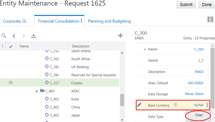

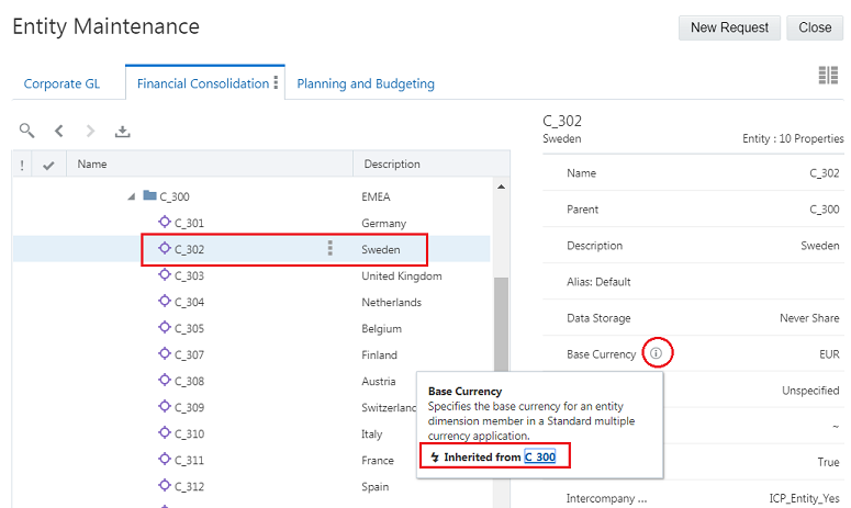

Limpando o Valor de uma Propriedade
É possível limpar o valor de uma propriedade definida. Limpar o valor da propriedade exclui o valor armazenado, e o valor é retornado para o padrão, herdado ou derivado.
limpar valor da propriedade para que todos os valores herdados sejam preenchidos
Assim que você limpar a propriedade, o valor padrão, herdado ou derivado será exibido.
valor herdado visível após limpeza do valor definido

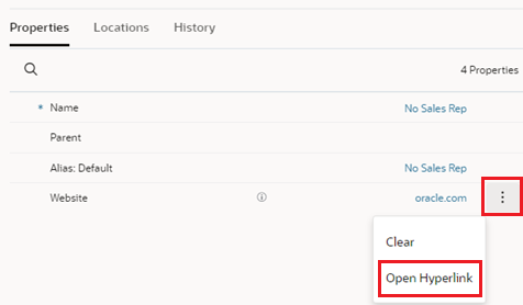

Navegação para Hyperlinks em Propriedades
Você pode navegar até o destino da propriedade de hyperlink de duas formas:
  • No painel de propriedades de um ponto de vista, clique no hyperlink para navegar até o destino do link ou clique com o botão direito do mouse no link para executar operações padrão no link, como Abrir em uma Nova Guia, Salvar Link Como etc.
  • No contexto de uma solicitação, a propriedade é exibida como um texto sem formatação para que possa ser editada. Clique em Ações ações e selecione Abrir Hyperlink para navegar até o destino do link.
Ação Abrir Hyperlink
