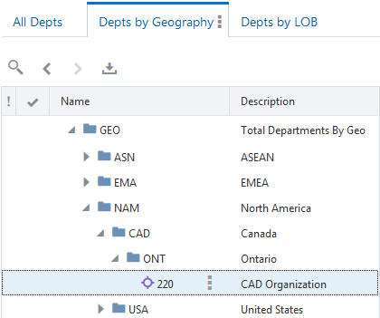

Por padrão, os pontos de vista são exibidos em um layout com guias, mas você também exibi-los lado a lado.
Layout com Guias
O layout com guias permite que você trabalhe com um ponto de vista de cada vez. Por exemplo, você só precisa trabalhar com o ponto de vista Depts by Geography.
pontos de vista exibidos em um layout com guias

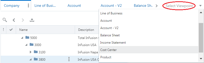

Também é possível selecionar um ponto de vista com o qual trabalhar na lista suspensa à extrema direita do layout com guias. Essa lista é útil quando você tem vários pontos de vista.
lista suspensa de pontos de vista

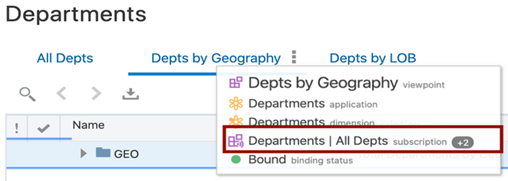

Em um layout com tabulações, você pode passar o ponteiro do mouse sobre o nome do ponto de vista para obter informações sobre o aplicativo e a dimensão. Você também poderá ver se o ponto de vista é o destino de uma assinatura (consulte Assinatura em Pontos de Vista), o status de associação do ponto de vista (consulte Status da Associação) e as datas de início e de término do período de bloqueio caso o ponto de vista esteja bloqueado no momento (indicado por um ícone de bloqueio amarelo) ou tenha um período de bloqueio próximo (indicado por um ícone de bloqueio verde). Consulte Solicitações e Períodos de Bloqueio.
Os pontos de vista com rótulo de hora são indicados por um ícone de Rótulo de Hora ícone do rótulo de hora. Os pontos de vista com rótulo de hora privado são indicados por um ícone de Rótulo de Hora Privado ícone de calendário com usuário.
Nota:
Se o ponto de vista for o destino de várias inscrições, o nome do primeiro ponto de vista criado será exibido e o número adicional de pontos de vista de inscrições será indicado com um sinal de mais (por exemplo, +2).
captura de tela mostra janela informações de ponto de vista com os detalhes descritos no parágrafo

Por exemplo, você pode usar um layout lado a lado para localizar o nó 220 no ponto de vista Depts by Geography e no ponto de vista Depts by LOB.
pontos de vista exibidos em um layout lado a lado

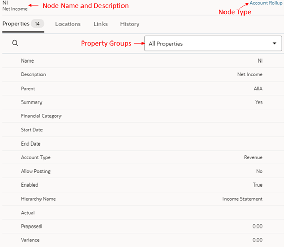

Painel Detalhes do Nó
painel detalhes do nó com os elementos descritos abaixo
O painel detalhes do nó exibe as informações de um nó em um ponto de vista. Os proprietários da exibição podem configurar o ponto de vista para exibir propriedades específicas (consulte Configurar Como um Ponto de Vista Exibe Propriedades) e alterar a ordem das propriedades na exibição (consulte Alteração da Ordem das Propriedades Exibidas). Os usuários também podem usar o menu suspenso Grupos de Propriedades para filtrar a lista de propriedades exibidas no ponto de vista (consulte Criação, Edição e Exclusão de Grupos de Propriedades).
O painel detalhes do nó é exibido à direita da guia principal, no layout com guias, e na parte inferior de cada ponto de vista, no layout lado a lado.
