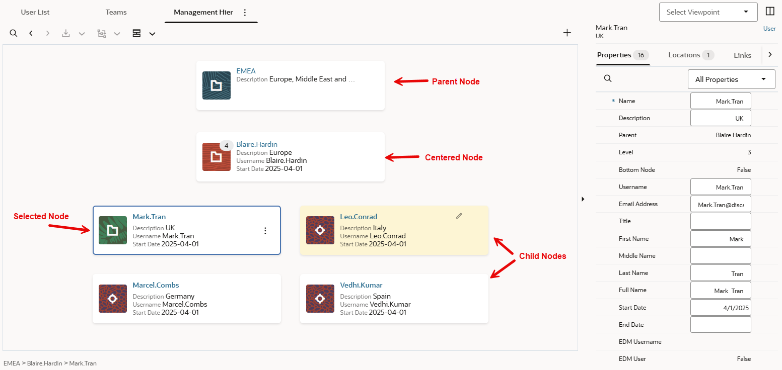

Ponto de vista da hierarquia exibido como um gráfico
Os nós serão exibidos em cartões com um ícone de pasta se tiverem filhos e um ícone de nó se forem nós inferiores.
Os cartões exibem o nome do nó e as três primeiras propriedades que são configuradas para exibição como colunas (por exemplo, Descrição, Nome do Usuário e Data Inicial na captura de tela acima). Para gerenciar as propriedades que são exibidas como colunas, consulte Configurar Como um Ponto de Vista Exibe Propriedades)
Principais Termos
  • Nó Pai: O pai do nó Centralizado. Exibido na parte superior do gráfico. Os ícones de nó pai são exibidos com um plano de fundo azul.
  • Nó Centralizado: O nó no meio da exibição. Os nós Pai e Filho são exibidos em relação a este nó. Os ícones de nó centralizado são exibidos com um plano de fundo avermelhado e alaranjado.
  • Nós Filho: Os filhos do nó Centralizado. Os ícones de nó filho são exibidos com um fundo verde se tiverem filhos, e com um fundo vermelho escuro se não tiverem.
  • Nó Selecionado: O nó selecionado no momento para edições, ações e validações de propriedade. O nó selecionado pode ser qualquer um dos nós pai, centralizado ou filho. Ele é exibido com um contorno ao redor do cartão.
    Tip:
    Observe na captura de tela acima que, enquanto o nó Blaire.Harden é o nó Centralizado, o painel de propriedades está exibindo propriedades para Mark.Tran, que é o nó Selecionado.
