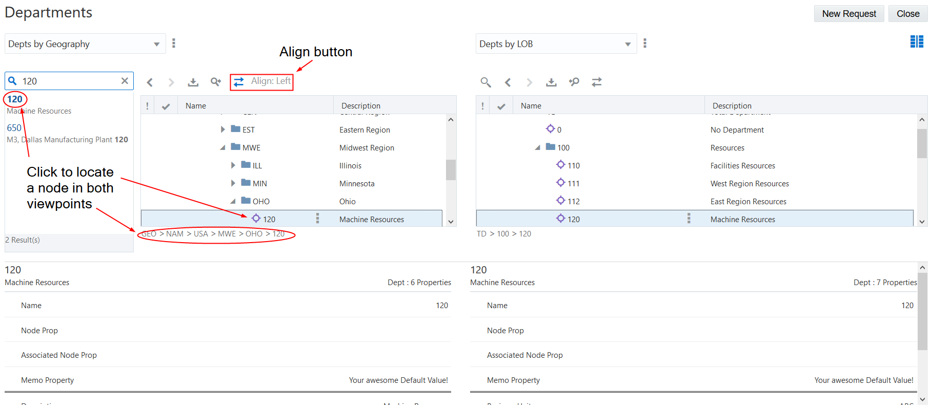

  2. Selecione um nó e, em seguida, clique em Alinhar botão alinhar para o ponto de vista no qual o nó foi selecionado.
    Nota:
    Enquanto o processo de alinhamento está sendo executado, não é possível realizar outras operações na página.
    A captura de tela abaixo mostra que quando você clica em Alinhar botão alinhar e seleciona o nó 101 no resultado da pesquisa, nos links de navegação ou no ponto de vista à esquerda, o nó também é exibido no ponto de vista à direita (se o nó existir nesse ponto de vista). Ela também mostra a lista de propriedades para cada ponto de vista separado por uma linha horizontal. As propriedades acima da linha são as propriedades que os dois pontos de vista têm em comum ou que são mapeadas por um conversor de tipo de nó. As propriedades abaixo da linha são as que são diferentes entre os pontos de vista

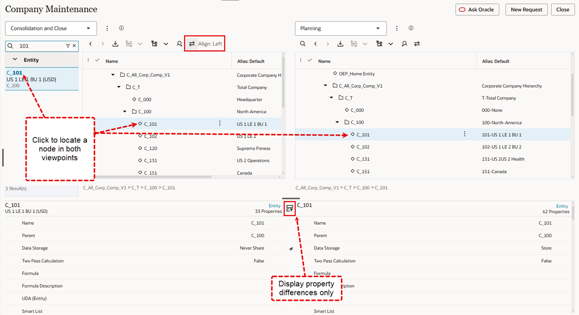

    Quando estiver exibindo nós alinhados na guia Comparar, você poderá clicar em Filtrar Apenas para Diferenças Botão Filtrar Apenas para Diferenças para exibir somente as propriedades que têm valores de propriedade diferentes.
    diferenças de propriedade na tela alinhar nós e propriedades com botão alinhar destacado
