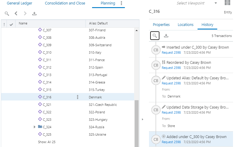

É possível visualizar o histórico de transações de um nó individual em um ponto de vista. O histórico do nó fica disponível como uma guia ao lado das propriedades na guia do ponto de vista atual. O histórico de um nó fica disponível na exibição ativa do ponto de vista e ao visualizar uma solicitação de rascunho para um ponto de vista.
Para conseguir ver o histórico do nó, você precisa, pelo menos, da permissão Participante (Leitura) para o nó selecionado.
Cada transação de histórico do nó inclui:
Usuário que fez a alteração
Ação realizada no nó (renomeado, atualizado, movido etc.)
Data e hora da alteração
Link para a solicitação em que a alteração foi feita
Nota:
As transações de propriedades que ficam ocultas para o ponto de vista não são exibidas no histórico do nó.Para exibir um histórico de nó:
Abra uma exibição e selecione um ponto de vista.
Selecione o nó cujo histórico você quer visualizar e selecione a guia Histórico.

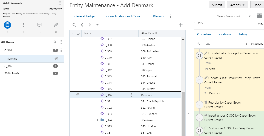

O histórico do nó também está disponível para solicitações de rascunho.
