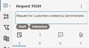

  2. Clique em Nova Solicitação. O painel Solicitações é aberto.
  3. Altere o título da solicitação clicando no nome padrão "Solicitação nnnn" e inserindo um novo nome.
  4. Altere a descrição da solicitação clicando na descrição e inserindo uma nova descrição.
    campo descrição da solicitação

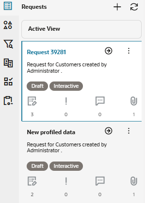

Como Trabalhar com o Painel Solicitações
Em uma exibição aberta, clique em Solicitações botão solicitar para abrir o painel Solicitações.
painel solicitações
No painel Solicitações, abra essas ferramentas de navegação:
  • botão nova solicitação para adicionar uma nova solicitação.
  • botão atualizar para atualizar a lista de solicitações exibidas. Isso é útil quando usuários estão trabalhando em uma solicitação ao mesmo tempo. Para obter mais informações, consulte Edição Simultânea de Solicitação.
  • Exibição Ativa para retornar à exibição ativa depois de exibir informações da solicitação.
  • item mostrar do painel solicitação para abrir uma solicitação. Quando acabar de exibir os detalhes do item da solicitação, clique em retornar ao painel solicitação para retornar ao painel Solicitações.
  • menu de ações da solicitação para exibir o menu de ações em que você pode inspecionar ou excluir a solicitação.

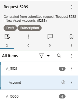

solicitação em um ponto de vista
As seguintes guias estão disponíveis:
No painel da solicitação, clique em Pesquisa ícone pesquisar para pesquisar um item de solicitação e clique no menu Ação menu de ações da solicitação para inspecionar, validar ou excluir um item de solicitação.
