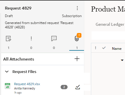

Para exibir o arquivo de solicitação de entrada:
Em uma solicitação de rascunho, clique em Anexos
e depois clique no link para fazer download do arquivo de solicitação. Este arquivo contém as ações sincronizadas que serão carregadas na solicitação. A coluna Status indica se uma linha no arquivo de solicitação foi criada para a ação ou não.
Após fazer download do arquivo de solicitação, um ícone Download realizado
é exibido ao lado do nome do arquivo de solicitação. Passe o cursor sobre o ícone para exibir o nome do usuário que fez download do anexo.
