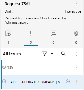

Clique em Problemas de Solicitação ícone problemas de solicitação em uma solicitação de rascunho aberta para exibir e resolver problemas.

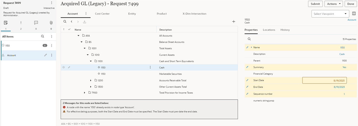

Por exemplo, existem dois problemas de validação para essa solicitação. O primeiro indica que o nó 1150 já existe. O segundo indica que a Data de Término deve ser posterior à Data de Início.
ícone problemas de validação de solicitação
Para corrigir o problema, você pode alterar o nome do nó no painel propriedades. A mensagem de erro não será mais exibida após você fazer isso.

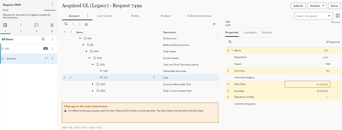

nome do nó do erro de validação da solicitação corrigido

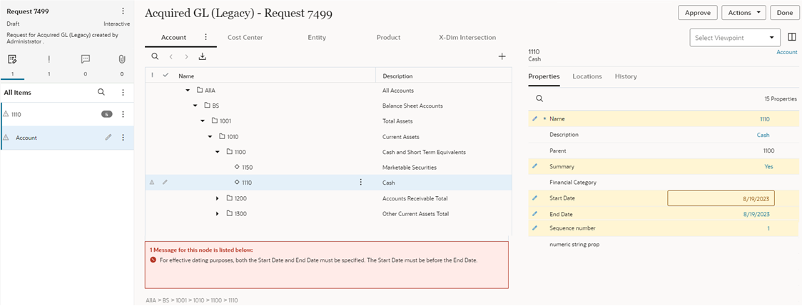

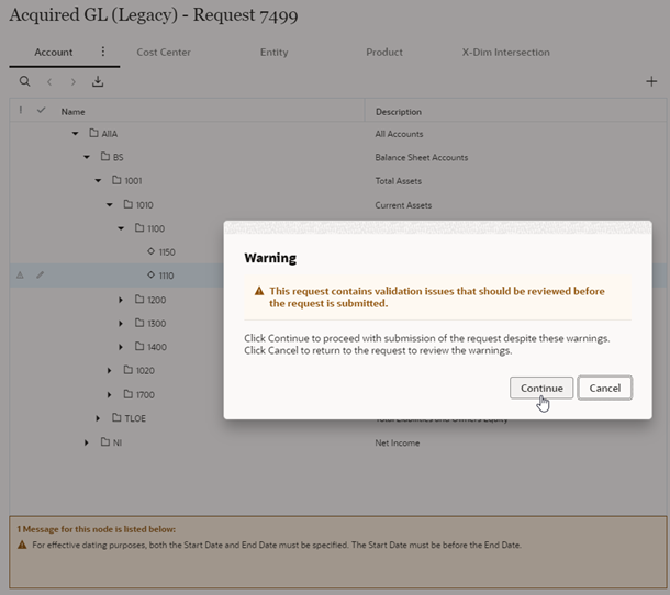

Para o segundo problema, você pode editar a Data de Início ou a Data de Término de modo que a Data de Término seja posterior à Data de Início. Entretanto, neste exemplo a severidade deste problema é um Aviso no estágio Enviar, e um Erro no estágio Aprovar. Isso significa que você pode enviar a solicitação sem corrigir o problema neste momento. Você deve confirmar que deseja continuar enviando a solicitação apesar do problema de validação.
confirmação do problema de validação da solicitação

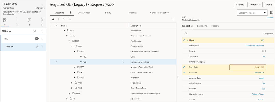

Observe que o problema de validação agora está sendo exibido como um Erro, não um Aviso. Como a severidade deste problema é definida como Erro para o estágio Aprovar, você não pode aprovar a solicitação sem corrigir o erro.
validação da data de término mostrada como erro
