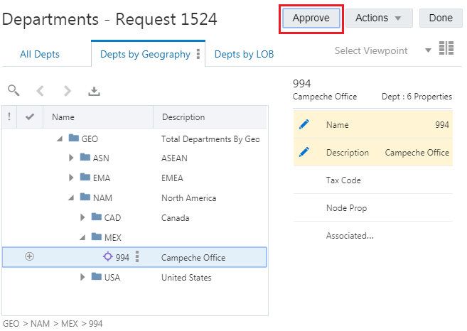

Revise as alterações na solicitação. Exiba e adicione comentários ou anexos e clique em Aprovar.
Você pode adicionar um comentário de aprovação e clicar em OK.
Nota:
Erros de validação devem ser corrigidos para aprovar a solicitação. Se houver apenas avisos de validação, você deverá confirmar que deseja continuar aprovando a solicitação. Clique em Continuar para aprovar a solicitação apesar dos avisos, ou clique em Cancelar para verificar a solicitação.
