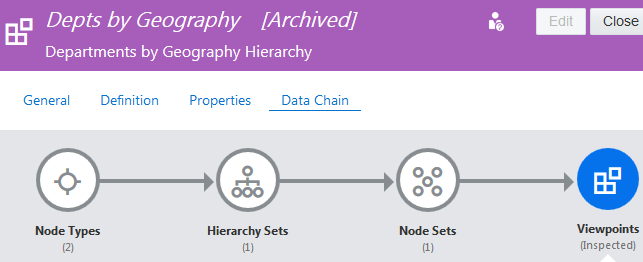

Você pode arquivar um objeto de cadeia de dados Ativo, desde de que nenhum outro objeto de cadeia de dados Ativo dependa dele Você deve arquivar objetos de cadeia de dados nesta ordem: ponto de vista, conjunto de nós, conjunto de hierarquias (se usado) e tipo de nó. No exemplo abaixo, arquivamos o ponto de vista. Não podemos arquivar o conjunto de hierarquias até que o conjunto de nós tenha sido arquivado.
ordem para arquivar objetos de cadeia de dados

Você pode retornar um objeto arquivado ao status Ativo, desde que os objetos de que ele depende também estejam ativos. Você deve definir os objetos de cadeia de dados com o status ativo nesta ordem: tipo de nó, conjunto de hierarquias (se usado), conjunto de nós e ponto de vista. No exemplo acima, retornamos o tipo de nó, o conjunto de hierarquias e o conjunto de nós para o status Ativo. Agora também podemos definir o ponto de vista com o status Ativo.
