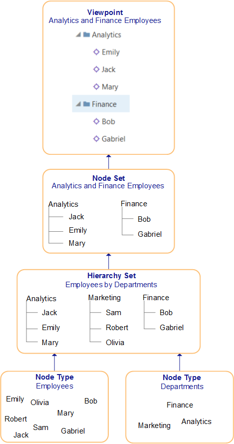

Exemplo 17-1 Cadeia de Dados para um Exemplo de Hierarquia
Suponha que você está trabalhando com hierarquias que listam funcionários por departamentos. O ponto de vista contém hierarquias que representam os funcionários dos departamentos Analytics e Finance, como mostra o seguinte exemplo:
Uma árvore dos funcionários dos departamentos Analytics e Finance.
O aplicativo contém ainda outra hierarquia para o departamento Marketing, mas essa hierarquia não está incluída no ponto de vista. A seguinte tabela descreve a cadeia de dados na qual esse ponto de vista se baseia:
Objeto de Dados Descrição
Tipos de nó Os nós pertencem aos seguintes tipos de nó:
  • Os nós de funcionários estão contidos no tipo de nó Employees.
  • Os nós de departamentos estão contidos no tipo de nó Departments.
Conjunto de hierarquias Define os relacionamentos entre pais e filhos, da seguinte forma:
  • Os nós Departments podem ter nós Employees filhos.
  • Os nós Employees não podem ter nós filhos.
O conjunto de hierarquias também define os nós Employees filhos dos nós Departments.
Conjunto de nós Inclui as hierarquias dos departamentos Analytics e Finance. A hierarquia Marketing do conjunto de hierarquias é excluída.
Ponto de Vista Exibe os nós especificados no conjunto de nós.
O seguinte diagrama mostra a cadeia de dados usada para definir o ponto de vista:
A imagem mostra um exemplo de como os objetos de dados definem os nós disponíveis em um ponto de vista.
