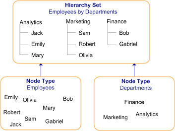

Exemplo 17-3 Exemplo de Conjunto de Hierarquias
O seguinte diagrama representa um conjunto de hierarquias que contêm as hierarquias Analytics, Finance e Marketing.
Hierarquias de funcionários nos departamentos Analytics, Finance e Marketing.
O conjunto de hierarquias do exemplo especifica que os nós Departments podem ter os nós filhos Employees e os nós Employees não podem ter nós filhos, como mostrado no seguinte exemplo:
Os nós Departments podem ter nós filhos Employees, e os nós Employees não podem ter nós filhos.
Suponha que você precise criar um ponto de vista no qual os nós Departments possam conter os nós Departments e Employees. Você criaria um conjunto de hierarquias especificando que os nós Departments podem ter os Tipos de Nó Filho Employees e Departments, como mostrado no seguinte exemplo:
Os nós Departments podem ter nós filhos Employees e Departments, e os nós Employees não podem ter nós filhos.
Você incluiria o conjunto de hierarquias na cadeia de dados do ponto de vista.
