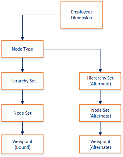

Exemplo de Dimensão com Várias Cadeias de Dados
Para compreender o relacionamento de dimensões e objetos de dados, considere o seguinte exemplo:
  • O usuário está trabalhando com um dimensão Employees e precisa criar um ponto de vista alternativo que modele os resultados de uma reorganização.
  • Para criar o ponto de vista para o ponto de vista alternativo, faça o seguinte:
    1. Reutilize o tipo de nó usado na cadeia de dados do ponto de vista associado.
    2. Crie um novo conjunto de hierarquias que faça referência ao tipo de nó.
    3. Crie um novo conjunto de nós que faça referência ao conjunto de hierarquias.
Os objetos de dados usados nas cadeias de dados são designados à dimensão Employees, como mostrado no seguinte diagrama:
Mostra o relacionamento de dimensões e objetos de dados conforme descrito nos parágrafos anteriores.
Nota:
O ponto de vista alternativo, seu conjunto de hierarquias e seu conjunto de nós não estão associados a uma dimensão; portanto, não são necessários para conformidade com as regras de associação. O tipo de nó neste exemplo está em conformidade com as regras de associação da dimensão, apesar de ela fazer parte do ponto de vista pertencente ao ponto de vista alternativo. Isso acontece porque o tipo de nó também faz parte da cadeia de dados do ponto de vista associado.
