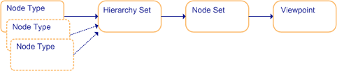

Cadeia de Dados para Hierarquias
Um ponto de vista que representa uma hierarquia faz referência a um conjunto de nós. O conjunto de nós faz referência a um conjunto de hierarquias, que, por sua vez, faz referência a um ou mais tipos de nós. O diagrama a seguir mostra a cadeia de dados de um ponto de vista que contém uma hierarquia:
Um ponto de vista para uma hierarquia faz referência a um conjunto de nós. O conjunto de nós faz referência a um conjunto de hierarquias, que, por sua vez, faz referência a um ou mais tipos de nós.

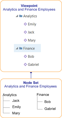

Exemplo 17-5 Exemplo de Ponto de Vista
O ponto de vista no Exemplo 17-1 usa um conjunto de nós que inclui as hierarquias Analytics e Finance, como é mostrado no diagrama a seguir:
O ponto de vista usa um conjunto de nós que inclui as hierarquias Analytics e Finance.

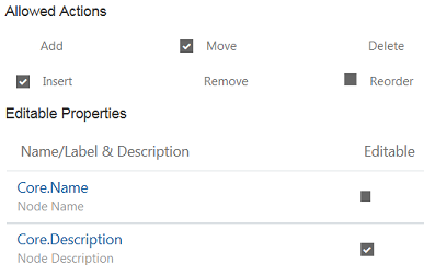

Você pode especificar as ações que os usuários podem executar e as propriedades que podem editar no ponto de vista. No exemplo a seguir, os usuários podem apenas inserir e mover nós. Além disso, podem editar a propriedade Descrição, mas não a propriedade Nome:
O ponto de vista permite inserir e remover nós, bem como editar a propriedade Description.
