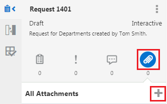

Para anexar um arquivo a uma solicitação:
  1. Em uma solicitação de rascunho aberta, clique em ícone de anexos e em botão novo anexo.
    anexando arquivo
  2. Navegue para selecionar o arquivo a ser anexado ou solte o arquivo na janela.
    Nota:
    Será possível substituir um anexo existente se anteriormente você anexou um arquivo com o mesmo nome. Se você estiver tentando anexar um arquivo com o mesmo nome como um anexo existente que foi carregado por outro usuário, será preciso especificar um nome de arquivo diferente.
  3. Clique em Anexar.
