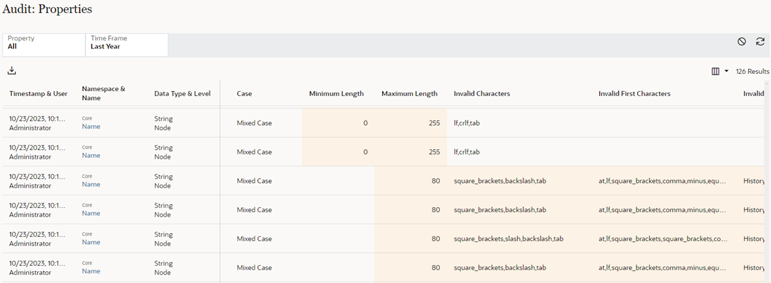

As propriedades de auditoria permitem visualizar as alterações feitas nas propriedades ao longo do tempo. É possível filtrar as propriedades que você deseja exibir. Você pode exibir as alterações feitas em uma propriedade específica ou em um período específico, por exemplo.
Para exibir as alterações de propriedade, clique no cartão Auditoria na página inicial e selecione Políticas no painel Tipo de Auditoria. As alterações dos últimos sete dias são exibidas por padrão.
Tela Propriedades da Auditoria
Em Auditoria: Propriedades, você pode filtrar as alterações de propriedade que deseja exibir. Os seguintes filtros estão disponíveis:
  • Propriedade: Selecione as propriedades das quais deseja ver as alterações ou selecione Tudo para ver as alterações de todas as propriedades (não estará disponível se a opção Período estiver definida como Tudo).
  • Período: Em Período, selecione o intervalo para ver as alterações de propriedade feitas nesse período ou clique em Intervalo de Datas e insira um intervalo de datas personalizado. Os seguintes intervalos de datas estão disponíveis para seleção:
    • Últimos 7 Dias
    • Últimos 30 Dias
    • Últimos 60 Dias
    • Últimos 90 Dias
    • Ano Passado
    • Tudo (disponível somente se a opção Propriedade estiver definida como qualquer valor diferente de Tudo)
Ao usar os filtros Auditoria: Propriedades, clique em redefinir para restaurar os valores padrão de todos os filtros e clique em atualizar dados para atualizar os dados retornados pelas configurações do filtro atual.

As alterações que são muito complexas para serem listadas na tela são indicadas por um ícone indicador alterado. Você pode visualizar os detalhes dessas alterações fazendo download das alterações de propriedade. Consulte Download dos Resultados da Auditoria
