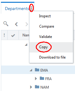

Crie um novo ponto de vista copiando um ponto de vista existente.
Abra a exibição Departamentos e selecione Departamentos.
Clique em
e selecione Copiar.

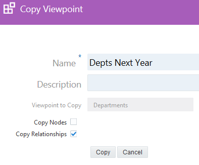

Informe o nome do novo ponto de vista (Deptos. do Próximo Ano), desmarque Copiar Nós, certifique-se de que a opção Copiar Relacionamentos esteja selecionada e clique em Copiar.

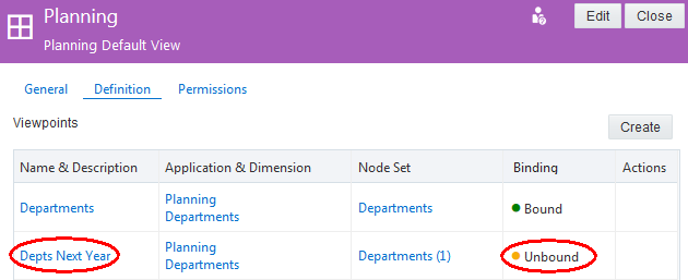

O novo ponto de vista é disponibilizado imediatamente:
Se você inspecionar a exibição onde criou o novo ponto de vista, você verá que o ponto de vista Deptos. do Próximo Ano foi criado e não está associado à dimensão Departamentos.

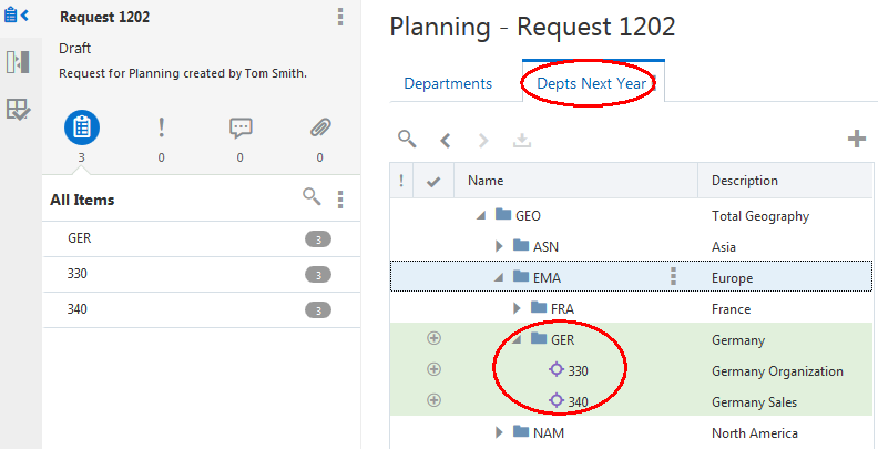

Abra o novo ponto de vista, crie uma nova solicitação e faça alterações no ponto de vista.
Nesse caso, adicionamos Alemanha como um filho de EMA. Em seguida, adicionamos os departamentos 330 e 340.
Satisfeitos com todas as alterações feitas, enviamos a solicitação para commit das alterações.

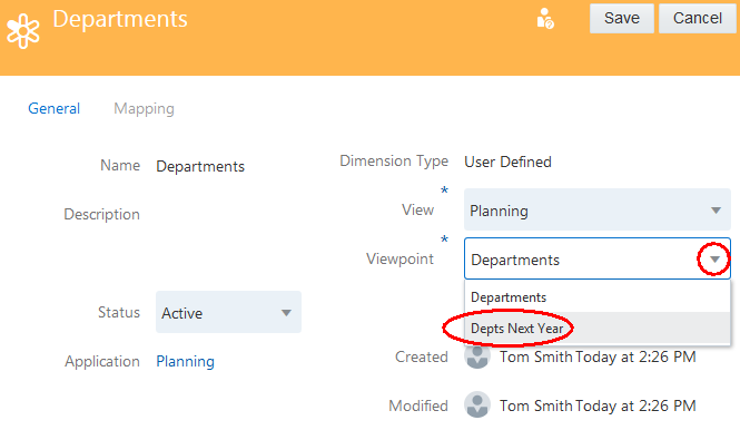

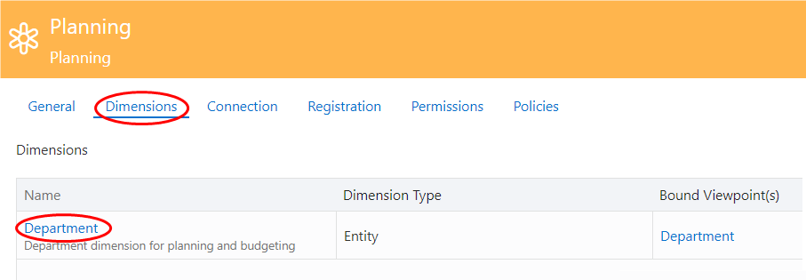

Associe o ponto de vista Deptos. do Próximo Ano à dimensão Departamentos. As regras de associação são impostas quando você associa o novo ponto de vista à dimensão.
Em Aplicativos, clique em Planning.
Clique em Dimensões e depois clique na dimensão Departamento.
Clique em Editar.
Em Ponto de Vista, selecione Deptos. do Próximo Ano e clique em Salvar.

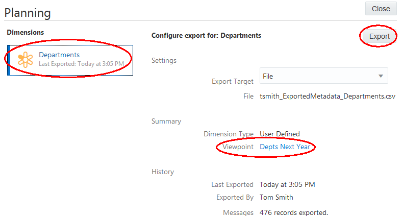

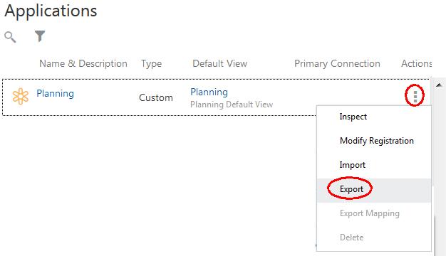

Exporte a dimensão Departamentos para o aplicativo externo.
Em Aplicativos, selecione Planning, clique em
e selecione Exportar.
Clique na dimensão Departamentos e, em seguida, em Exportar.
Selecione para salvar ou abrir o arquivo.
