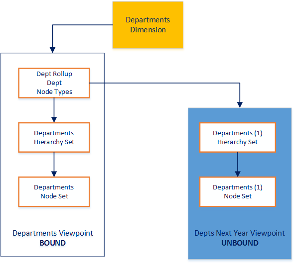

  • Nossa empresa adicionará operações na Alemanha no próximo ano. Precisamos começar a nos planejar para essa alteração.
  • Temos um ponto de vista que já existe, Departamentos. Esse ponto de vista está associado à dimensão Departamentos.
  • Criaremos uma cópia do ponto de vista Departamentos para usar como ponto de partida para nosso ponto de vista Deptos. do Próximo Ano.
  • Faremos alterações no ponto de vista Deptos. do Próximo Ano – adicionando o novo pai Alemanha e seus filhos.
  • Quando estivermos prontos para incluir o ponto de vista Deptos. do Próximo Ano em nosso aplicativo, mudaremos o ponto de vista que está associado à dimensão Departamentos e exportaremos a dimensão.
Este diagrama mostra os objetos de dados para o ponto de vista associado e os novos objetos que serão criados da cópia do ponto de vista existente e da cópia apenas dos relacionamentos. Reutilizaremos os mesmos tipos de nó que são usados no ponto de vista copiado.
diagrama mostrando objetos de dados associados e desassociados
