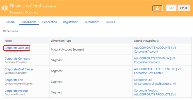

  1. Em Aplicativos, clique no nome do aplicativo que contém a dimensão com a associação que deseja copiar. Neste exemplo, suponha que tenhamos um aplicativo General Ledger do Oracle Financials Cloud com uma dimensão Conta Corporativa com uma versão de árvore V1, e queremos criar uma segunda versão de árvore associada que use V1 como um ponto de partida.
  2. No inspetor de aplicativos, clique em Dimensões.
  3. Clique no nome da dimensão com a associação que deseja copiar. Neste exemplo, selecionamos a dimensão Conta Corporativa.
    a captura de tela mostra a guia Dimensões do aplicativo Financials Cloud

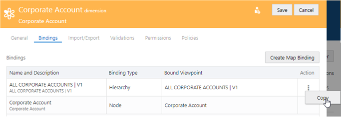

  5. Clique em Editar. Em seguida, na coluna Ações da associação que deseja copiar, clique em Ação e selecione Copiar. Neste exemplo, você copia a associação ALL CORPORATE ACCOUNTS| V1.
    a captura de tela mostra o item de menu Copiar da associação ALL CORPORATE ACCOUNTS | V1

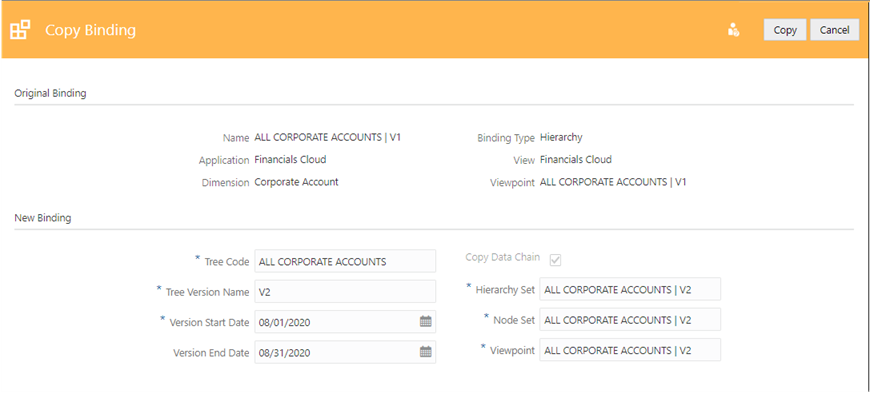

  6. Na caixa de diálogo Copiar Associação, insira o código da árvore e o nome da versão da árvore, além das datas de início e de término da árvore para a nova associação.
    Por padrão, o nomes do novo conjunto de hierarquias, conjunto de nós e ponto de vista criados para a associação são preenchidos com o código da árvore e o nome da versão da árvore (neste exemplo, ALL CORPORATE ACCOUNTS| V2).
    captura de tela mostrando a caixa de diálogo Copiar Associação com os parâmetros da etapa
  7. Opcional: altere os nomes padrão do conjunto de hierarquias, do conjunto de nós ou do ponto de vista.
  8. Clique em Copiar.
    A associação é copiada, e são criados um novo conjunto de hierarquias, um novo conjunto de nós e um novo ponto de vista associados. O ponto de vista é adicionado à exibição de onde a associação foi copiada.

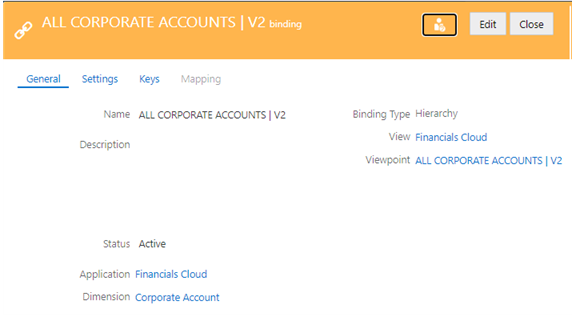

  9. Depois que a operação de cópia for concluída, a nova associação será exibida no inspetor de associação. Revise as configurações de associação e clique em Fechar.
    captura de tela mostrando a nova associação no inspetor de associação
