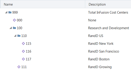

Suponha que há um ponto de vista principal no qual os centros de custo são agrupados por linhas de negócios. As linhas de negócios incluem centros de custo para pesquisa e desenvolvimento nos Estados Unidos. A hierarquia dos centros de custo dos Estados Unidos no seguinte exemplo tem um nó pai chamado 110 com os nós filhos 115, 116 e 117:
Uma hierarquia de centros de custo agrupados por linhas de negócios.

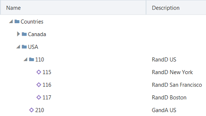

Agora suponha que você precisa criar um ponto de vista alternativo que agrupa centros de custo pelos países em que eles estão localizados. No exemplo a seguir, o nó superior do ponto de vista alternativo é Countries, que inclui um nó para USA. No seguinte exemplo, o nó USA inclui a hierarquia dos centros de custo de pesquisa e desenvolvimento dos Estados Unidos:
O ponto de vista principal contém um ponto de vista alternativo com um nó superior para Countries.
