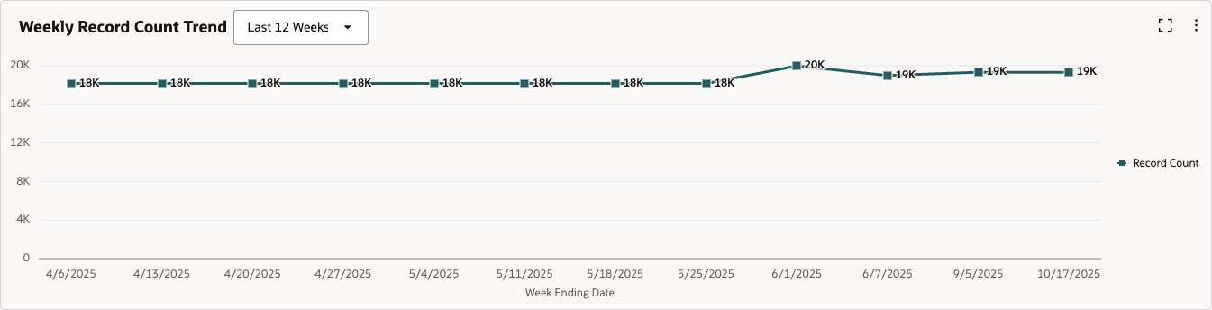

Tendência da Contagem de Registros Semanais
Gráfico de Tendência da Contagem de Registros mostrando dados de tendência em 12 semanas
O gráfico de Tendência da Contagem de Registros Semanais exibe uma contagem de registros históricos por período com base em suas configurações de filtro. Use o menu suspenso Período para selecionar um período para exibir dados de tendência para:
  • Últimas 6 Semanas
  • Últimas 12 Semanas
  • Últimas 24 Semanas
  • Últimas 36 Semanas
  • Últimas 52 Semanas
  • Todos
Não é possível acessar os elementos de dados no gráfico ou aplicá-los ao filtro atual.

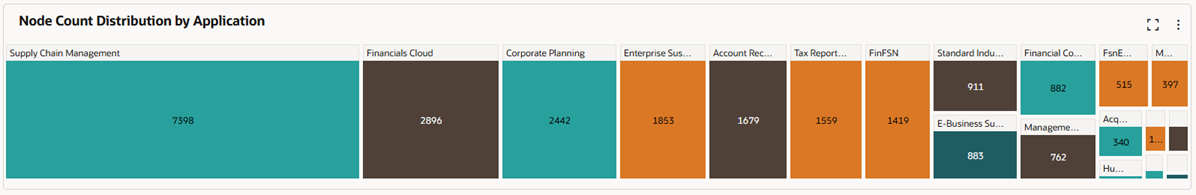

Distribuição de Contagem de Nós por (Aplicativo, Dimensão, Tipo de Nó)
Gráfico de Distribuição de Contagem de Nós mostrando a contagem de nós por aplicativo
O gráfico Distribuição de Contagem de Nós exibe a contagem total de nós por aplicativo, dimensão ou tipo de nó, com base em suas configurações de filtro. O agrupamento de prontuários é baseado no filtro. Passe o mouse sobre cada elemento de dados para visualizar o nó e a contagem de registros desse elemento.
Os elementos de dados no gráfico não podem ser detalhados. No entanto, você pode clicar com o botão direito do mouse em um elemento de dados para aplicar esse elemento ao seu filtro.
