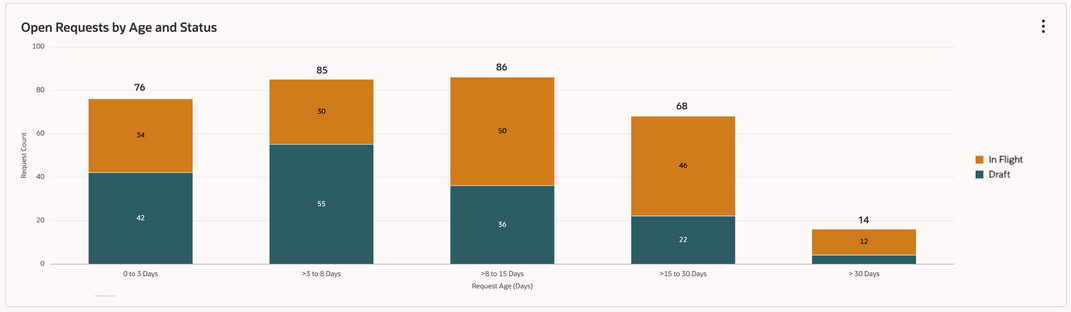

Solicitações Abertas por Idade e Status
Solicitações Abertas por Idade mostrando 5 Solicitações em Andamento e 4 Solicitações de Rascunho
O dashboard de Solicitações Abertas por Idade e Status mostra um detalhamento das idades das solicitações abertas, bem como seus status atuais.
Não é possível acessar os elementos de dados neste gráfico ou aplicá-los ao filtro atual. Você pode usar o menu Ações ícone do menu de ações para exibir e fazer o download da atividade de solicitação na visualização. Consulte Como Trabalhar com Painéis de Dashboard.

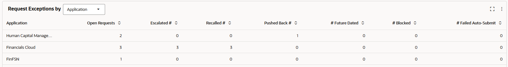

Exceções de Solicitação por (Aplicativo ou Exibição)
Dashboard de Exceções de Solicitação mostrando solicitações escaladas, canceladas e retornadas por aplicativo
O dashboard Exceções de Solicitação por (Aplicativo ou Exibição) mostra as solicitações abertas que tiveram exceções agrupadas por aplicativo, dimensão (se um aplicativo for selecionado no filtro), exibição ou ponto de vista (se uma exibição for selecionada no filtro).
As exceções de solicitação exibidas incluem o número de solicitações escaladas, canceladas, retornadas, com data futura ou bloqueadas pelo menos uma vez no workflow. A coluna Falha no Envio Automático exibe o número de solicitações que tinham assinaturas configuradas para serem enviadas automaticamente, mas foram impedidas de fazê-lo por problemas de validação.
Os números de exceções no gráfico não indicam o número de solicitações atualmente bloqueadas ou retornadas etc. Eles apenas indicam que, em algum momento durante o workflow de solicitação, uma exceção foi encontrada.
Além disso, uma única solicitação poderia ter encontrado mais de um tipo de exceção durante o workflow. Por exemplo, uma solicitação pode ter sido escalada e, em seguida, cancelada. Portanto, o número de exceções listadas no gráfico nem sempre pode estar incluído no número total de solicitações abertas na primeira coluna.
Para cada elemento no gráfico, é possível fazer drill-down para ver a atividade da solicitação, fazer drill-across para ver as solicitações em outra visualização ou aplicar as características específicas do elemento ao filtro da página. Você também pode usar o menu Ações ícone do menu de ações para exibir e fazer o download da atividade de solicitação na visualização. Consulte Como Trabalhar com Painéis de Dashboard.
