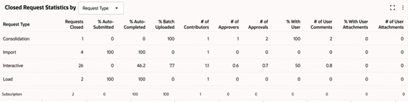

Estatísticas de Solicitações Fechadas por (Tipo de Solicitação ou Objeto da Cadeia de Dados)
Captura de tela de Estatísticas de Solicitações Fechadas por Tipo de Solicitação
O painel Estatísticas de Solicitações Fechadas por (Tipo de Solicitação ou Objeto da Cadeia de Dados) exibe uma visualização da porcentagem de solicitações enviadas e concluídas automaticamente por tipo de solicitação, aplicativo, dimensão (se houver apenas um aplicativo selecionado na barra de filtros) ou exibição.
As colunas do painel exibem as seguintes informações:
  • Solicitações Fechadas: O número de solicitações (por tipo de solicitação ou objeto da cadeia de dados) que foram fechadas no período especificado na barra de filtros.
  • % Enviado Automaticamente: A porcentagem de solicitações enviadas automaticamente.
  • % Concluído Automaticamente: A porcentagem de solicitações concluídas automaticamente.
  • % Enviado Automaticamente: A porcentagem de solicitações nas quais os itens de solicitação foram carregados a partir de um arquivo de carregamento de solicitação.
    Essa porcentagem sempre será 100 para Assinatura, visto que elas usam arquivos de carregamento de solicitação para criar itens de solicitação. Essa porcentagem sempre será zero para Importações e Carregamentos, visto que esses processos não usam arquivos de carregamento de solicitação para criar itens de solicitação.
  • (Todas as outras colunas): Exibem diversas estatísticas das solicitações, como número médio de colaboradores e aprovadores, bem como a porcentagem e o número médio de solicitações que têm comentários de usuários e anexos. Essas informações podem ajudar a analisar o impacto dessa complexidade no tempo de ciclo total.
Clique em cada cabeçalho de coluna para classificar o gráfico em ordem crescente ou decrescente com base nessa coluna.
Para cada elemento no gráfico, é possível fazer drill-down para ver a atividade da solicitação, fazer drill-across para ver as solicitações em outra visualização ou aplicar as características específicas do elemento ao filtro da página. Além disso, você pode usar o menu Ações ícone do menu de ações para exibir e efetuar download do resumo da solicitação na visualização. Consulte Como Trabalhar com Painéis de Dashboard.
